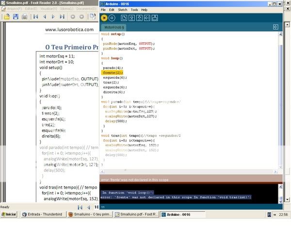

Já agora que e que estou a fazer de errado aqui no código para me dar esse erro:
Acho que esta igual ao pdf, o que me esta a escapar.
Re:Vão começar as hostilidades
« Responder #5 em: 09 de Julho de 2009, 23:44 »
O que é
frente()?
frente é o nome de uma função mas essa função ainda não parece estar no teu código.

acho que te esqueceste de copiar parte do código pois a função frente que estás a chamar ai não está declarada no código.

A função é esta e está no PDF
void frente(int tempo){        // tempo = segundos/2
   for(int i = 0; i<tempo;i++){
      analogWrite(motorEsq, 102);
      analogWrite(motorDrt, 152);
      delay(500);
« Responder #8 em: 09 de Julho de 2009, 23:52 »
Já vi eu estava a procura no principio e o que falta ta no fim, agora já sei que tenho de procurar erro no código todo.

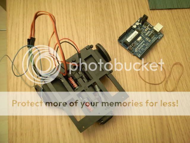

« Responder #11 em: 12 de Julho de 2009, 00:53 »
Aqui ficam umas fotos do meu smallino, completo pronto a ligar e funcionar, esta com os fios no ar para não os estar a dobrar pois partem com facilidade.
Sem o arduino, essa estrutura estava aqui por casa já nem lembro do que era.

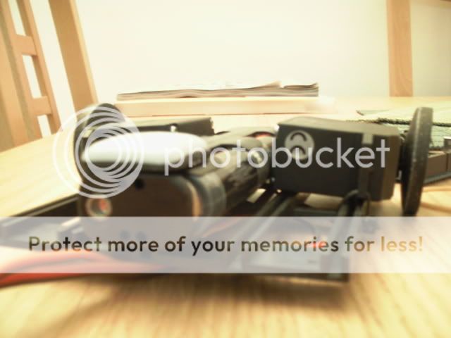

Virado as rodas para cima, os servos só estavam fixos do lado das rodas.

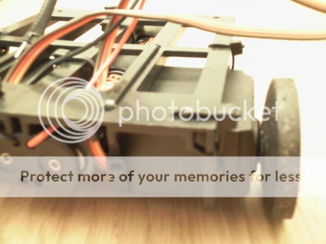

Do outro lado.

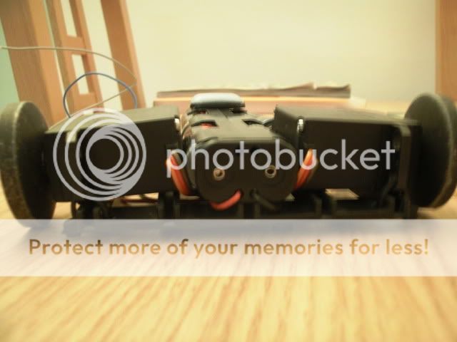

Outra vista da parte inferior já com os servos bem fixos e com suporte de pilhas foi apenas esses dois tipos que encontrei.

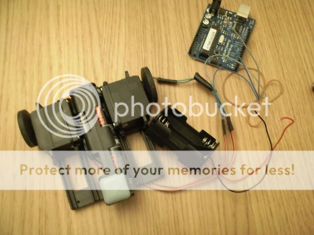

Vista mais detalhada da fixação dos servos com abraçadeiras de serrilha.

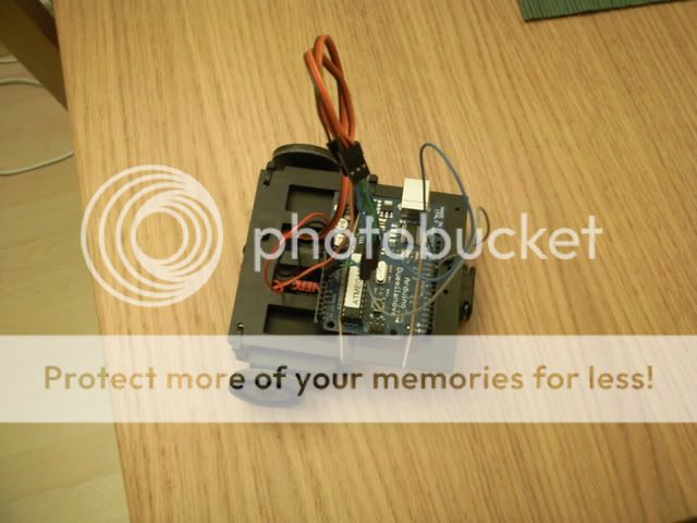

Agora um vídeo dele em funcionamento, com o programa do Tiago aonde alterei apenas alguns tempos.

« Responder #12 em: 12 de Julho de 2009, 01:04 »
Fantástico! Mais um membro com o "sêlo" LusoRobótica :)
« Responder #13 em: 12 de Julho de 2009, 01:08 »
Excelente ;) continua que estás no bom caminho PDI.
Próximo passo, adicionar-lhe um sensor de distancia. (até lá vai brincado com o código e familiarizando-te com o arduino!)
« Responder #14 em: 12 de Julho de 2009, 01:28 »
A partir de agora a única limitação é a imaginação ;)
