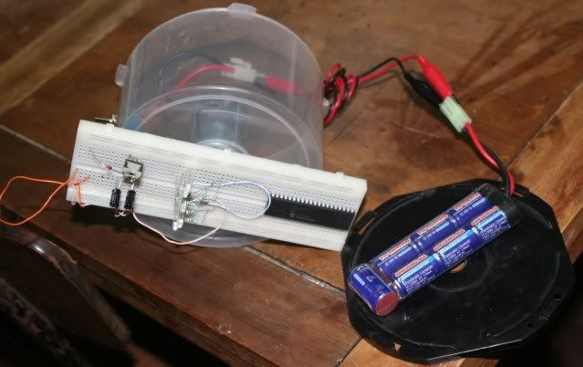

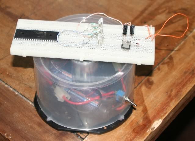

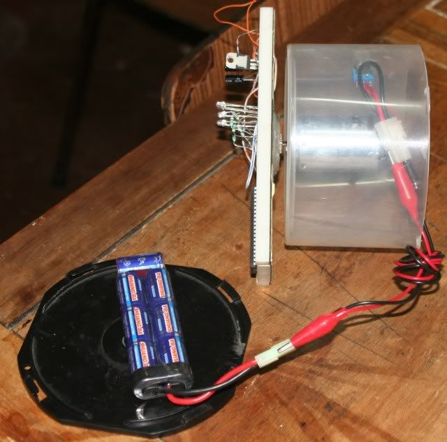

Boas Pessoal...
Cá estou eu de novo... Bom é o seguinte, tenho este projecto pendente LazyBot, por falta de €, mas como nao gosto de estar parado andava á procura de algo nao muito dispendioso para desenvolver, foi entao que passei pelo Excelente blog do amigo RicardoDias aKa microbyte, e achei o projecto Round'AClock bastante interessante, e comecei a desenvolver um...
Deixo aqui umas imagens de como ja esta o meu FiBre Clock, espero que gostem...
Outra coisa, nao fiz um video porque quando o decidi fazer a bateria já tinha morrido...  :'(
Espero que tenham gostado...
Esta semana vou avançando, espero que me deêm as vossas opinioes...

Re:FiBre Clock
« Responder #1 em: 16 de Agosto de 2009, 21:47 »
Parece interessante mas também não posso comentar muito a essas fotos.
Boa sorte e quando tiveres novidades posta que acho a ideia muito interessante ;)

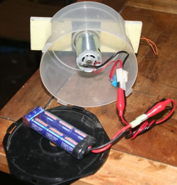

tá fixe, só espeo um video :)
onde arranjaste esse motor? tenho um que assim á vista parece igualzinho!!!  ;D
Offline AndréD.
  • Mensagens: 180
    • AndreD Robotics
Re:FiBre Clock
« Responder #4 em: 16 de Agosto de 2009, 22:42 »
Boas...
Eu pratico radio Modelismo e tenho um Rc: Savage X,  e o sistema de arranque dela e com este equipamento: LINK, o que acontece e que isso partiu-se, e eu lembrei me que esse motor podia ser bom porque é muito rapido e tem bastante força já que é com a esta que poe o motor do RC a trabalhar...
O motor em questao é este: LINK
Em relação ao Helicoptero Descontrolado, não á problema porque efectuei alguns testes com uma pilha de 9v e com 6 pilhas AA apenas de um lado para causar algum desiquilibrio e fica +/- estavel...

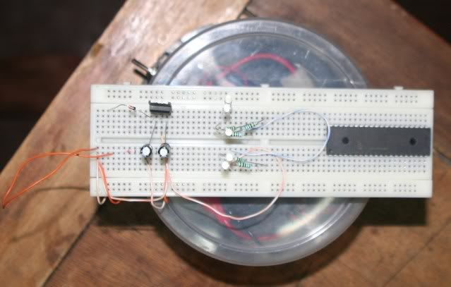

Boas Pessoal...
Cá estou eu mais uma vez, mas desta com um problema que espero que me possam ajudar a resolver...
Bom é o seguinte to em faze de testes, e tenho o Picaxe programado com este codigo:
main:
' LETRA B
let pins = %00011111
let pins = %00010101
let pins = %00001010
goto main
Isto era suposto ir acendendo e apagando os leds, o problema e que quando ligo os 5 leds acendem mas nao passam dai, ou seja tao sempre acesos?
Alguem tem alguma sugestao do que possa ser?
AndréD.
Re:FiBre Clock
« Responder #8 em: 18 de Agosto de 2009, 13:22 »
Não conheço linguagem picaxe, mas deve haver uma função de delay, que provoque a espera de x tempo)
Se não meteres nada eles comutam tão rápido que só os vês todos ligados. Tens que ir jogando com esse tempo para dependendo da velocidade do motor se consiga ler bem a letra.
