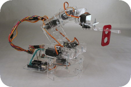

RARM (Robotic Arm), é um braço robótico open source feito pela oomlout, eles disponibilizam toda a informação necessária e os esquemas todos das peças em acrílico para se mandar cortar.
http://www.oomlout.com/rarm.html

Já que se está a falar de braços roboticos faço propaganda ai meu e meto aqui o link para o meu braço.
http://www.fetdestroyer.mynetcko.com/rarm.html
Inda muito incompleto, o hardware já está a 99.9% porem o software e a cinematica ainda sem muito muito pouco, vou fazendo á medida que vou aprendendo. Já esteve a funcionar com um microcontrolador 8051 porem era tudo feito à unha, o sinal dos servos, os movimentos, muito código em assembly e pouco movimento. Depois migrei para os PIC e a partir dai nunca mais mexi nele. Estou á espera de saber cinemática para um dia lhe dar os pontos x,y,z e ele vai lá ter.
No fim da pagina diz "Download do .pdf com as medidas do braço e alguns melhoramentos." esse link não está correcto e ainda não actualizei o site.
