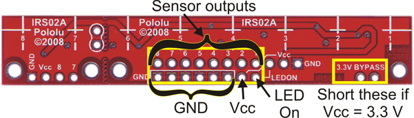

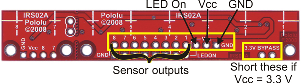

Tenho aqui um QTR-8RC Reflectance Sensor Array mas tenho algumas dúvidas...
Encontrei estes esquemas na net:
QTR-8x reflectance sensor array with 8x2 connection pins labeled.
QTR-8x reflectance sensor array with 11x1 connection pins labeled.
No meu projecto só vou necessitar de 4 outputs, qual é o esquema mais indicado para mim?
Nos esquemas têm 3.3V BYPASS, ou seja, ligo aí a saida 3.3V do Arduino certo?
E já agora, o que é led on?
Cumps ;)
Neves

Tens aqui documentação para arduino:
http://www.pololu.com/docs/0J19
Se estiveres com problemas depois de leres isso, avisa. Até sabado não devo de ter tempo para analisar mas posso ver se consigo encaixar algum tempinho.
tal como diz no segundo esquema: "Short these if VCC = 3.3V", ou seja, "ligue estes (pinos) se a alimentação dada for de 3.3V". Resumindo, só precisas de mexer naqueles pinos se quiseres dar 3.3V ao sensor, senão dás 5V e pronto.
Segundo o que entendi dos esquemas, pondo este pino no nível lógico 1 os leds do sensor estarão ligados: é uma maneira de poupar energia, assim podes ligar os leds apenas quando quiseres ver por onde anda a linha.
