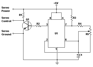

« Responder #5 em: 04 de Fevereiro de 2010, 19:44 »
com esse circuito podes controlar um servo sem ter de programar nada.
Ao ajustares R5, o servo vai rodando!
mais info:
http://www.aaroncake.net/CIRCUITS/servocon.asp
