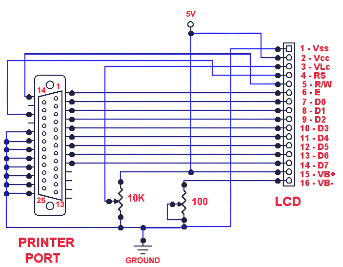

Eu montei o seguinte circuito, mas sem os potenciómetros com o um LCD 4x20.
Instalei o LCDSmarties, port95nt, e usei este adaptador:]http://www.sonigate.com/?pt#/3/21789/Placa-Controladora-USB-Centronics/]
e pensava que isto iria simular uma porta paralela, mas não simulou a porta paralela, criou uma print port  :'(
Eu gostava de saber se alguem, sabe de alguma solução, um software por exemplo...
Obrigado e Cumps :)

Normalmente quem ainda quer usar portas paralelas, é para aplicar em impressoras antigas. Por isso os controladores criam logo uma PrinterPort em USB.
Há um conversor USB-FIFO, da FTDI, que converte mesmo para ligações paralelas.
A programação é mais simples do que mandar para o endereço de porta paralela.
Procurar na mesma página, já o módulo feito.

Por experiência própria, os conversores usb-lpt nunca vão funcionar bem neste tipo de projectos...Se queres mesmo um LCD por usb, o melhor é criar um de raiz para esse efeito.
E como disse, falo por experiência própria, pois já passei muito tempo a tentar fazer isso, até que fiz um por USB com PIC. ;)

pois a melhor solução é mesmo, fazer um por usb, também já andei a ver esquemas, para isso.
passei aqui algum tempo a procura de soluções e nunca encontrei nada.

usando USB-Série, o FT232R da FTDI é excelente. Está comprovadíssimo na industria.

Já esta funcional, arranjei um pc com porta paralela e serial e já consigo comunicar :)

dessoldas a plaquinha que está ligada aos pinos do lcd e depois ligas como está no 1º post
