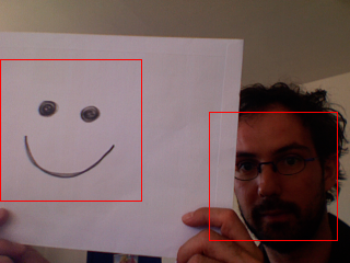

@TigPT  as antenas derivaram das braçadeiras de serrilha que usei para fixar melhor a camara ao suporte, mas logo vi que seriam as antenas do bicho que lhe dão um certo carisma  :)
@amando96 não entendi a pergunta da webcam em windows e processing..  (neste caso estou a usar mac)
Em relação à outra questão é possivel detectar várias faces e saber quantas estão a ser detectadas, existem algoritmos para diferentes partes do corpo chamados HAAR CASCADE, isto é uma área muito explorada, enquanto a biblioteca do opencv para o processing é muito reduzida, a de C++ é muito mais extensa e abre muitas mais possibilidades

Tens uns bons tempos de resposta dos servos, eu tive de fazer uns tweeks no meu codigo para deixar de detectar caras fantasma, envolveu em parte a criação de um algoritmo que verifica a existencia de pelo menos 3 frames com detecção numa mesma area.
Como reage o ICU a mais que uma pessoa a aparecer na camara? segue sempre a mesma pessoa? Esta foi a minha maior dificuldade, mas acho que ja a estou a superar com um algoritmo de reconhecimento facial.

@Marvin quando detecta mais do que uma face ele salta entre elas.. mas sei que podes dar um ID a cada face detectada e dar ordem para seguir uma ou outra  :)

Uma nota em relação ás imagens a processar. (tendo em conta que foi usado o openCV a base é a mesma)
Quanto maior a imagem a nivel de pixels mais processador é necessario para processar a imagem. Pois, de uma forma mto basica, a imagem é subdividida em quadrados de 10px e analisada como um array.
Uma forma para acelarar este processamento é reduzir o tamanho da imagem para uma definição mais baixa. Nesse caso o importante é a qualidade da lente para a imagem (embora pequena) seja o mais nitida possivel.
