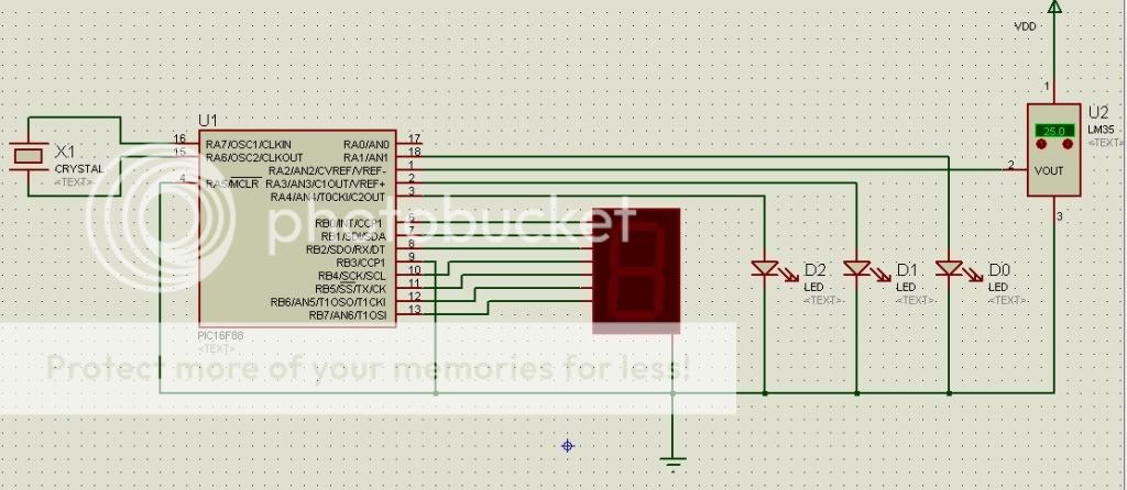

Cá fica o circuito.
O pino RB3, pino 9 do PIC, tem de ser ligado ao GROUND... caso contrário, o display não funciona  ???.
No Proteus, há um erro qualquer e alguns segmentos não acendem.... mas na realidade, estão todos a trabalhar bem, segundo a conversão feita.

Já agora, para que serve a entrada extra?
Pode ser brutidade minha, mas segundo o datasheet o pino RA7 é a entrada do cristal... talvez não seja necessário isso....
PS: testei no PROTEUS e está tudo a funcionar como deveria....
Se este é o melhor simulador e está tudo igual ao real, porque num funciona e no outro não.... "o material tem sempre razão" e de certo a culpa é minha :(:(.
Cumprimentos

« Responder #55 em: 02 de Novembro de 2010, 10:15 »
Com um cristal nos pinos não tens qualquer controlo sobre a função de pino digital de entrada/saida onde o cristal está ligado pois esse circuito é desligado do pino fisico e fica ligado o oscilador.
O reset não devia ter uma resistência ou assim?

« Responder #56 em: 02 de Novembro de 2010, 10:25 »
Cá fica o circuito.
- Acrescenta o FUSIVEL de LowVoltageProgramming DESLIGADO.
- liga o RA5 com uma resistência aos+5V
- ao escolheres cristal externo, deixas de ter controlo sobre os pinos RA6 e RA7
- usa o oscilador interno. Poupas componentes e dinheiro e chatice.

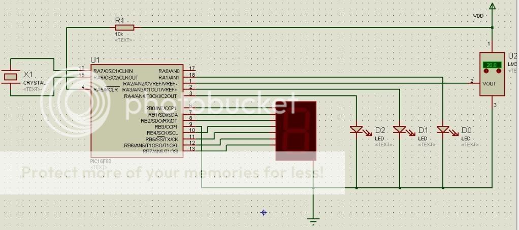

Quando ligo o cristal, deixo de ter controlo sobre esses pinos, então no "set_tris_a", admito tudo saída excepto onde tenho onde tenho o sensor é isso?
Quanto ao circuito apresentado, peço desculpa, pois contêm um erro. o MCLR não está ligado ao GROUND mas sim ao VDD... no entanto não tem a resistência sugerida...
Aqui com todas as modificações ;).
David Martins
Re: Display 7 segmentos
« Responder #58 em: 02 de Novembro de 2010, 12:32 »
Então, o teu sensor é uma entrada, e não uma saida, e se estás a usar o ADC não deve interferir, mas convem configurar o pino onde tens o LM35 ligado como uma entrada.
Mas por esse erro do reset podes ver como o simulador é tão fiavel(ironicamente falando é claro, que nas internets não temos tom de voz), supostamente o teu PIC na simulação devia estar num hard-reset mas mesmo assim funcionava, agora se bem ou não, ou quão mal simulado isso está a ser não sabemos.
