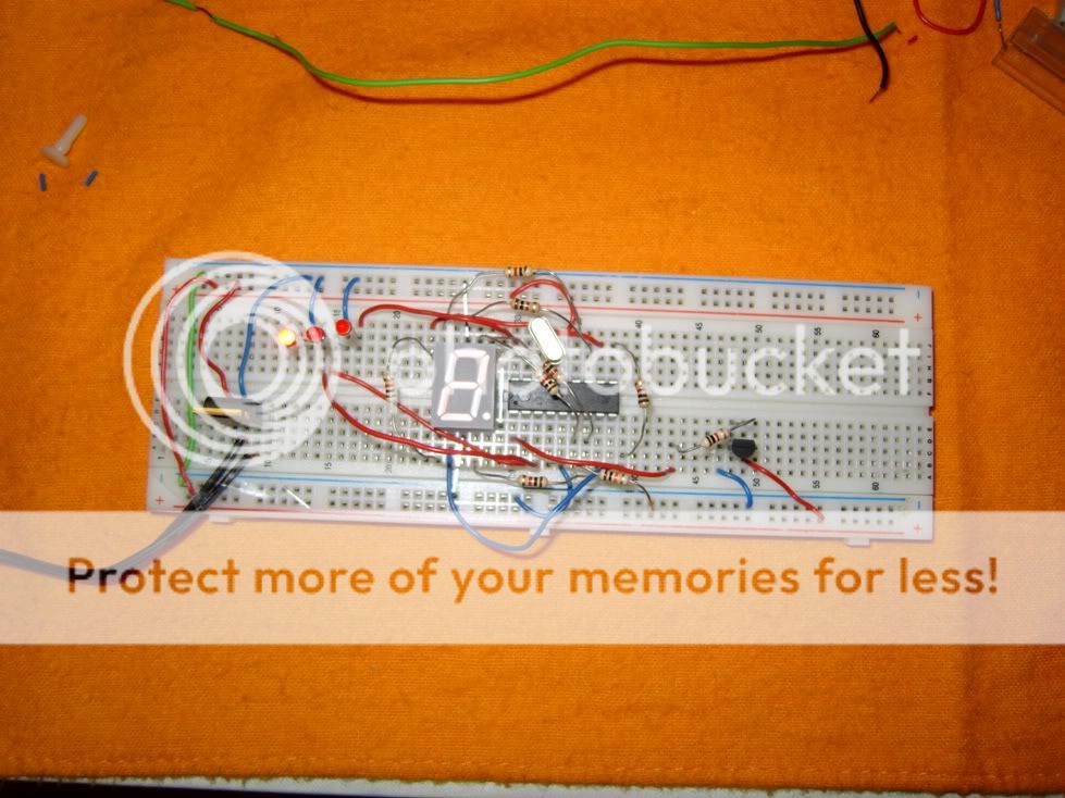

Pois é amigos.... o problema mantém-se.
O display nunca apresenta uma série de 3 digitos seguidos e iguais, ou seja, tenho o PIC ligado a um divisor de tensão e o valor mostrado nunca é o mesmo....
Vou dar mais uma vista de olhos em tudo...

Mostra ai uma foto do teu circuito.
Foto do circuito:

PS: Como podem ver no video, os valores nunca são iguais nem reais... neste momento o sensor LM35 lê 19,2ºC.

E não são reais porque?
Não tens os condensadores no cristal nem no regulador de tensão, que sem eles pode oscilar, tenta "limpar"/organizar melhor a tua montagem que isso está um pouco caótico.
Re: Display 7 segmentos
« Responder #64 em: 05 de Novembro de 2010, 21:51 »
Assim de repente ::  organiza a montagem, como o Senso diz está caótico ::
# regulador de tensão sem condensador na saída, põe um de 100u e outro de 100n, ajustam-se bem a qq situação
# cristal sem condensadores, 25p ou 33p. Certifica-te que a caixa metálica do cristal não toca em lado algum metálico, ou alguma perna de componente
# LEDs sem resistância. Se usas resistências no 7-seg (que são LEDs), porquê não usar nos LEDs?
# põe um condensador de 100n aos terminais do PIC. Põe-o mesmo por cima dele, de modo a estar o mais perto possivel
# põe um condensador de 4u7 ou 10u depois da resistência do LM35

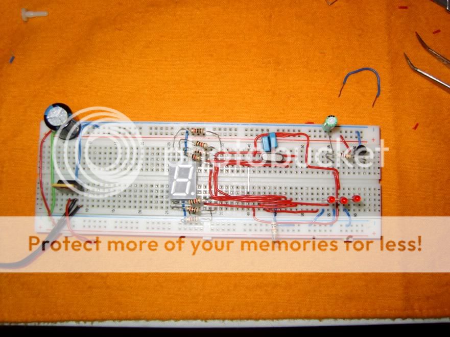

Por norma as minhas montagens não costumam ser assim... e esta já esteve bem organizada, mas como já tinha dito num post anterior, eu voltei a fazer tudo novamente e evitando o máximo de fio possível para evitar também algumas "perturbações" vindas sei eu lá de onde....
É muito estranho pois parece que tudo está bem e no fundo muito pouco funciona....
Já monto tudo novamente e coloco uma foto..

Cá está tudo "remodelado"...
E parece estar tudo bem agora.....
Video: http://s473.photobucket.com/albums/rr100/daviddmmartins/?action=view&current=IMG_4164.mp4
Teria sido só dos condensadores do cristal??
É que quando retiro o que coloquei no sensor, fica tudo na mesma (aparentemente)...

É um conjunto de coisas. Pode ser daqui, pode ser dali...  o melhor é tomar as precauções todas e montar tudo o q é necessário.

Esses condensadores são o valor aconselhado, é que não são ceramicos, mas sim de filme, provavelmente MKP, mas se funciona tudo bem, mas condensadores para os cristais costumam ser ceramicos e bem pequeninos, continuas sem resistencias nos leds, e podes danificar os pinos de saida do PIC e os leds, mas imagino que talvez não tenhas mais resistencias ou algo assim.
Como é que consegues montar o PIC na breadboard com aquele fio lá no meio?

Estive aqui a fazer mais uns testes e penso que desta está mesmo a funcionar como deve de ser.

Eheheh, de facto acabou as resistências e agora estão lá de 3.3K (ou algo parecido).
Quanto ao "fio" não é fio não eheh... é um agrafo  ;D ;D. Serve apenas para "me localizar" e saber mais facilmente onde devo encostar o PIC.
Os condensadores são de polyester, mas são os únicos que tenho por cá de 10nF, que é o valor mais próximo do aconselhado em livros (os 15nF) e do aconselhado pelo asena (25/35nF).
Cumprimentos
David Martins
« Responder #71 em: 06 de Novembro de 2010, 00:00 »
No cristal são pF, e não nano, ainda são cerca de 1000 vezes maiores que o que deviam, pode funcionar mas ainda não deve ser muito estavel não.
