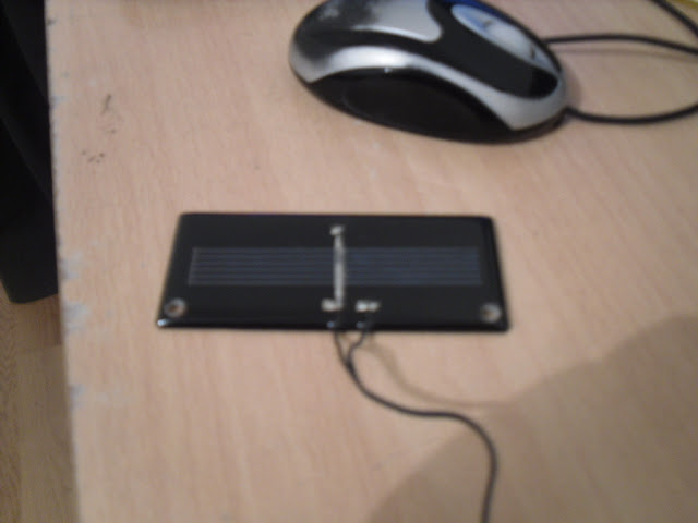

Ola, recebi a dias uma mini célula solar, mas ainda não percebi como é que funciona.
Estas foram as unicas imagens que consegui tirar mais ao menos.
Ainda não consegui é descobrir qual é positivo e qual é negativo.
Como podem ver, tem um pequenino fio que esta soldado á célula, mas não indica qual é positivo e qual é negativo. O fio acaba com duas pontas e cada uma tem dois ondulamentos.
Ainda Sou novo, por isso ainda não percebo muito.
Re: Célula solar
« Responder #1 em: 31 de Dezembro de 2010, 00:37 »
O fio soldado ao lado de cima da célula costuma ser o negativo, mas com o multimetro descobres logo qual é a polaridade. Não vais é conseguir fazer nada só com uma célula dessas, parece-me ser apenas um elemento, e portanto dá no máximo 0.5V.
Re: Célula solar
« Responder #2 em: 31 de Dezembro de 2010, 00:38 »
Tens de medir com um voltímetro/multímetro, ou se tiveres ai um led á mão liga directamente o led aos fios, se não acender trocas os fios de posição, depois vês qual é o positivo e o negativo do led e os fios são iguais ao led.
