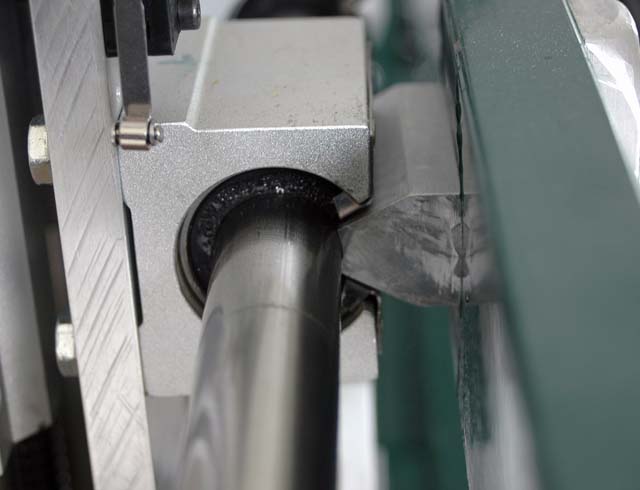

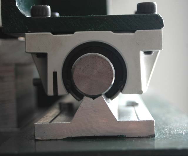

Para as dimensões que estamos a falar somente o eixo Y necessita de apoio, de qualquer forma aqui ficam 2 fotos que ilustram a forma como os rolamentos linear são montados com veio suportados:
Imagem do varão suportado no eixo Y e forma como os blocos de rolamentos lineares trabalham, o varão é totalmente suportado sobre uma calha em "V".
Imagem do varão suportado no eixo X e forma como os blocos de rolamentos lineares trabalham, neste caso o varão é suportado apenas num ponto a meio do mesmo.

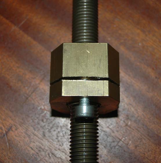

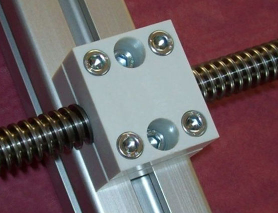

O grande problema com os varões roscados são as folgas nas "porcas" que movem os carros, mas existem truques por vezes simples que servem para retirar essas folgas, no entanto à custa de um aumento de fricção. Existem dois métodos mais comuns, o "aperto" entre dois blocos que formam a rosca, e o ajuste por meio da distensão da porca.
Esta é a porca em duas partes que aperta o varão, é feita num material que dá pelo nome de ZX-100K e tem uma muito baixa taxa de fricção:
Esta é a porca feita em latão que tira a folga apertando o parafuso que por sua vez faz distender a parte que está cortada:
