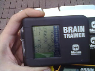

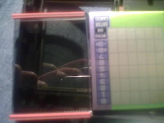

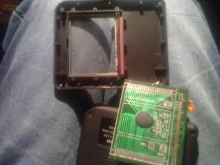

A ulima coisa que estou a desmontar !
Lcd e touch screen.
Na ultima foto podem ver os contact,os do Touch screen  de lado, e em cima, do LCD.
Muitos dos gadgets mais baratos trazem este tipo de contactos embebidos naquela materia esponjosa que vem ( preto e rosa).

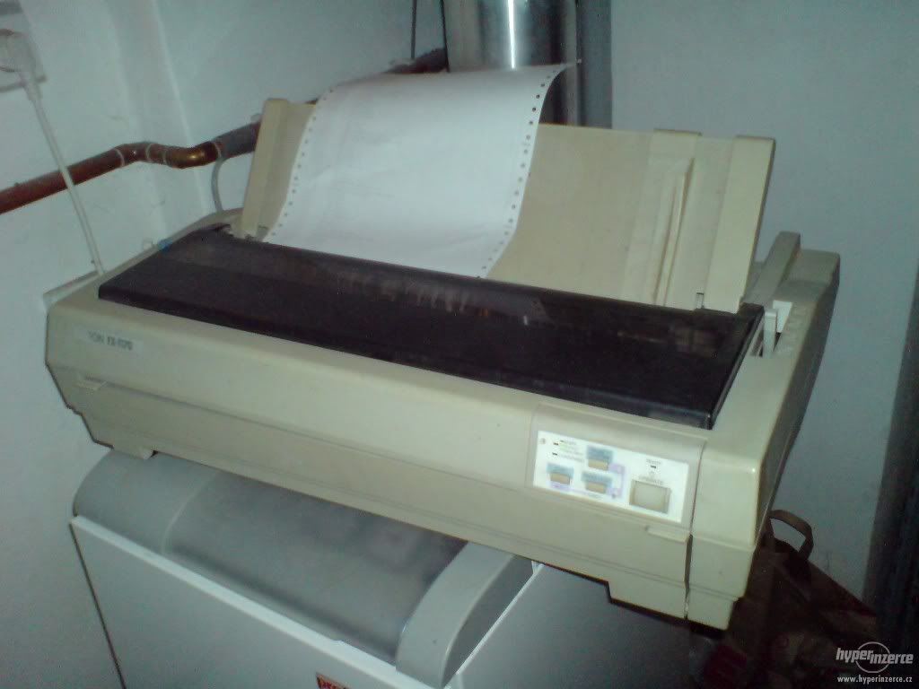

Ha uma semana desmontei uma menina destas:
Retirei de la alguns veios, dois motores de passo nema 14 e casquilhos, roldanas, ect...
