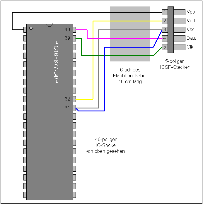

Em relação à placa é uma opção tua. A placa nada mais é que uma PCB com o micro uns leds e o conector para o pickit!
Se ja tens algum PIC, podes desenhar uma placa tua com as ligações para o pickit (ICSP) ou então usar uma breadboard ou ainda procurar na net, que existem milhentas placas de desenvolvimento.
as ligações para o ICSP é algo do género:
esse esquema é uma possibilidade, se for só alimentado pelo pickit é só assim, se for para tirar o pickit (e ter o mclr activo) falta uma resistencia entre o MCLR e o Vdd tipo 4.7K a 10k.
Qualquer duvida é só dizer.

Para alem da resistencia no MCLR costumo usar tambem um diodo de schokty para proteger quando ta o pickit e outra fonte ligada.. :)
Re: Qual o melhor, PIC ou Atmega?
« Responder #14 em: 08 de Setembro de 2011, 19:25 »
Ola Beirao, esse diodo é.... excesso de zelo :P não é necessário, nem a microchip o usa nos seus productos como é o caso dessa pcb
http://ww1.microchip.com/downloads/en/DeviceDoc/41301A.pdf
é um bom sitio para ver como se costuma implementar o ICSP
