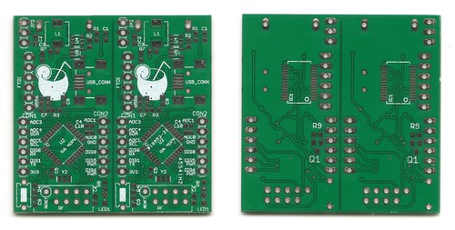

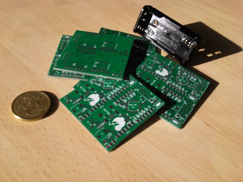

Finalmente chegaram as PCBs do rfDUINO, e aproveito para as colocar aqui! Achei o serviço da Seedstudio bastante bom e bastante em conta.
Na imagem seguinte aparecem as pcbs com uma moeda de 50centimos para comparação de tamanho e ainda o socket para as pilhas AAA para a PCB.

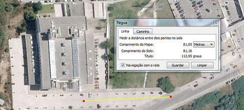

Também fizemos mais uns testes com os módulos que já temos montados com um alcance de cerca de 81 metros.

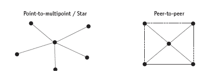

A rede de sensores o Pedro já começou, dps dos exames vamos ter mais algum tempo. Estávamos a pensar em algo deste género:
o ideal seria uma rede mesh, mas ainda são relativamente complicadas de implementar.
se tiverem ideias, digam!
