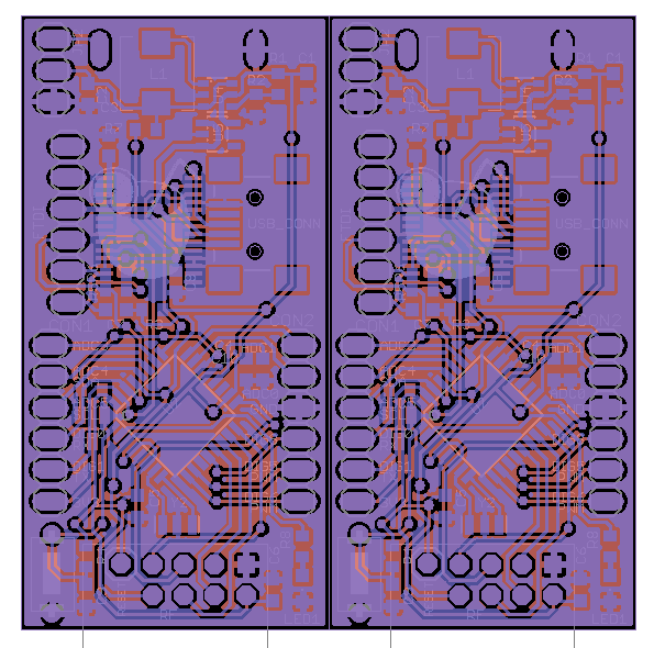

Ainda só existe mesmo o pcb em Eagle que precisa de uma revisão para usar os módulos que vocês estão a usar, que por agora só tem para o RFM12b, mas o nRF parece-me mais interessante e mais simples de usar, fica aqui um print:
A placa tem cerca de 64x29mm

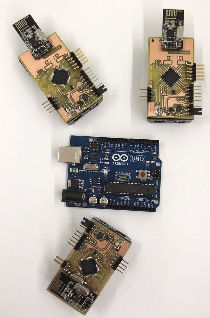

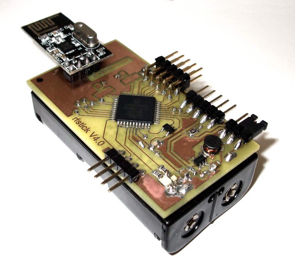

Vou-vos deixar com fotos dos protótipos (versão PIC) dos módulos:
Incluimos uma foto com o arduino UNO para comparação do tamanho.
Cumps, Mauro e Pedro.

A placa parece muito boa, o tamanho, o step up e o transceiver parecem uma boa combinação, parabéns
na versão atmega328 eu removia o ft232 e o companhia e deixava apenas a header ftdi, ficava com mais espaço livre, assim podiam acrescentar headers para todos os GPIO do ic e baixava o custo de fabrico...
também já tinha pensado em fazer qualquer coisa do género com esses módulos visto serem estupidamente baratos e fáceis de usar...

Parabens pelo projecto.
Uma duvida, o modulo RF está soldado a board, mas não seria melhor colocar apenas o receptaculo para poder mudar de modulos? Pois existem esses modulos com amplificador e antena que podem ser um upgrade interessante.
Se não estiver soldado, então esqueçam o que escrevi! :)

@CBX, a versao "portatil" nao terá o ftdi, só header para o ftdi cable. apenas a versão breadboard terá assim o módulo pode ser mais barato e alem disso nao consome tto.  :)
@marvin, se conseguirmos levar isto em frente, será uma produção em pequena escala! :D com um pco de jeito até podem escolher os componentes que querem  ;D  mas a ideia do encaixe é boa, mas também tem o inconveniente de ficar mais alto, caberá à pessoa ponderar os prós e contras.
