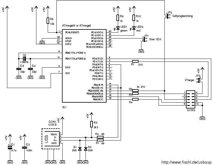

Nao ha algo parecido ao usbasp mas que inclui no isp os sinais serial
Assim podia gravar os programas sem bootloader e continuar a comunicar com o pc por serial

Nao sei se fui eu que nao me expliquei, ou nao percebi a tua resposta
Eu estava a perguntar se havia algum programador de ficheiro hex para o atmega que ao msm tempo permiti-se falar com ele por serial depois de ter sido programado
Assim evitava de haver um programador e um chip ftdi ligado ao msm atmega

Há uns clones do avrisp mk2 que também têm uma porta serial

o
ele está a perguntar pelo software e nao pelo hardware, certo?
estava a procura de uma soluçao do msm genero e preço
o usbasp tem isp, e tem as linhas serial, mas acho que nao estao a funcionar
Re: Programar atmegas
« Responder #42 em: 01 de Março de 2013, 20:17 »
não funcionam

« Responder #43 em: 01 de Março de 2013, 20:41 »
era capaz de funcionar um chip ftdi ligado a um atmgea programado com arduinoISP, e ainda essas ligaçoes do ftdi iriam estar juntas com o isp de 10pinos
acham que funcionava?

« Responder #44 em: 01 de Março de 2013, 21:00 »
Sim, com o FTDI é possível criar uma interface ISP para que possa programar um micro, esse IC tem disponíveis todos os pinos necessários, coisa que um simples USB/Série já não daria, pois são necessários 4 sinais (Rst, Sck, Miso e Mosi)
