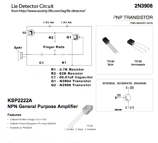

Vi um simples circuito para fazer um detector de mentiras e como não tenho tempo de o fazer, resolvi postar para quem quiser fazer:
O esquema é muito simples e não deixa sombras para duvidas:
De qualquer das formas fica o vídeo para ajudar ainda mais à construção deste detector de mentiras simples.

eu fiz algo parecido mas só com um transistor e uma led que acende, tentei fazer alguma coisa para ver as batidas do coração, mas é mais complicado que me pareceu... =/
