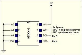

As ligações são estas:
Os pinos A0 a A2 servem para indicar o endereço da eeprom no bus i2c, se estiverem todos ligados a GND o endereço no Arduino é 0x50. Assim, conseguimos ter até 8 eeproms no mesmo bus fazendo 2Mbit de memória!
O pino WP é o pino que indica se a eeprom está protegida contra escita, se ligarem este pino a vcc não podem escrever na eeprom e se o ligarem a GND já podem, é como o botão nos cartões de memória.
Depois de ligarem isto tudo vamos lá testar tudo! Para o teste ligem o WP a GND.

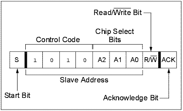

 Só não percebi muito bem esta parte "Os pinos A0 a A2 servem para indicar o endereço da eeprom no bus i2c, se estiverem todos ligados a GND o endereço no Arduino é 0x50. Assim, conseguimos ter até 8 eeproms no mesmo bus fazendo 2Mbit de memória!" A verdade é que ainda não estive a ver muito bem a comunicação I2C, se calhar é por isso.
Vamos então analisar a imagem de cima:
Primeiro ignora o primeiro bit (Start Bit) e o último (Acknowledge Bit) uma vez que são bits da comunicação e não fazem parte do endereçamento que queremos estudar. Ficamos com:
| 1 | 0 | 1 | 0 | A2 | A1 | A0 | R/~W |
Supondo que temos os pinos A2, A1 e A0 ligados a GND ficamos com:
| 1 | 0 | 1 | 0 | 0 | 0 | 0 | R/~W |
Isto em hexadecimal é  0xA0 ou 0xA1 consoanto o valor de R/~W
Como a biblioteca serial do Arduino "empurra" tudo para a esquerda quando faz comunicação i2c, temos de garantir que quando vem tudo para a esquerda ficamos com os valores correctos, então "empurramos" tudo para a direita antes! Perdemos R/~W (que no fundo não nos interessa porque o pino actua de qualquer maneira)
->| 0 | 1 | 0 | 1 | 0 | 0 | 0 | 0 |
                           A2  A1  A0
e assim temos 0x50 em hexadecimal.
Bom este exemplo é com os pinos a 0, isto é ligados a GND. Como tens 3 pinos, tens 3 bits de combinações, ou seja ligando estes 3 pinos a VCC ou GND consegues fazer 8 endereços diferentes, são eles:
                           A2  A1  A0
| 0 | 1 | 0 | 1 | 0 | 0 | 0 | 0 | = 0x50
| 0 | 1 | 0 | 1 | 0 | 0 | 0 | 1 | = 0x51
| 0 | 1 | 0 | 1 | 0 | 0 | 1 | 0 | = 0x52
| 0 | 1 | 0 | 1 | 0 | 0 | 1 | 1 | = 0x53
| 0 | 1 | 0 | 1 | 0 | 1 | 0 | 0 | = 0x54
| 0 | 1 | 0 | 1 | 0 | 1 | 0 | 1 | = 0x55
| 0 | 1 | 0 | 1 | 0 | 1 | 1 | 0 | = 0x56
| 0 | 1 | 0 | 1 | 0 | 1 | 1 | 1 | = 0x57
Agora, imagina que tens 3 eeproms na breadboard e queres so com 2 fios controlá-las todas. Dando diferentes valores nestes pinos consegues fazer que que as 3 tenham diferentes endereços. Assim consegues aceder independentemente a cada uma!
Aconcelho-te, de qualquer maneira, a ler mais sobre o protocolo i2c :D
Espero que tenhas percebido ;D
