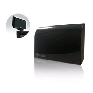

Hugo, essa antena indoor tdt ? isso é externa ou interna, isto é é pra por na rua ou em casa ?
indoor=dentro de casa :P  ..tens de meter em cima da tv, num parapeito ou então num sitio onde tenha o exterior o mais perto possivel.
é igual a esta:
existe tb esta que k se mete em cima da tv (mais prós lcds), acho k esta é tb de 20dBs ou 26dBs (posso confirmar dpx)
Antes exteriores sao deste género:
http://www.mauser.pt/catalog/product_info.php?products_id=59156
