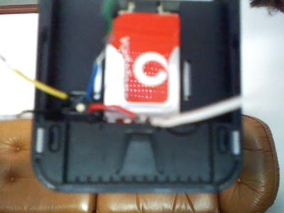

testei sem o chip e não funcionou.
Tenho fios soldados directamente naqueles connectores atras da bateria:
Se ligar estes fios directamente à entrada USB funciona, se ligar ao TX, RX e GND do arduino não funciona.
