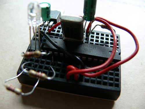

« Responder #29 em: 14 de Junho de 2009, 13:56 »
Yuuupi!  ;)
Ontem consegui por o minimal arduino a funcionar graças à vossa ajuda! :D
Funcionou com o Blink LED example e com a minha mood lamp com o LED RGB q está na foto.
Agora tenho que organizar isto q está uma barafunda. :)
Usei 3 condensadores de 100uF de 16V (a voltagem é importante? que significa?) e 2 condensadores de 22pF entre o cristal de 16MHz e o ground do ATmega168.
No regulador IGO liguei um ao I e G e outro ao G e O e terceiro foi para os pinos do ATmega168.
É importante ter os dois condensadores no regulador ou posso só ter um (como na foto)? Se sim qual a melhor ligação IG ou GO?
Basta-me ligar só um ground ao ATmega168 (como na foto) ou tenho que ligar os dois?
De resto penso que não posso tirar mais nada tenho em conta que o quero a funcionar a 16MHz.
Já agora conhecem algum programa onde possa planear onde colocar as coisas numa breadboard?
Obrigado!!!
