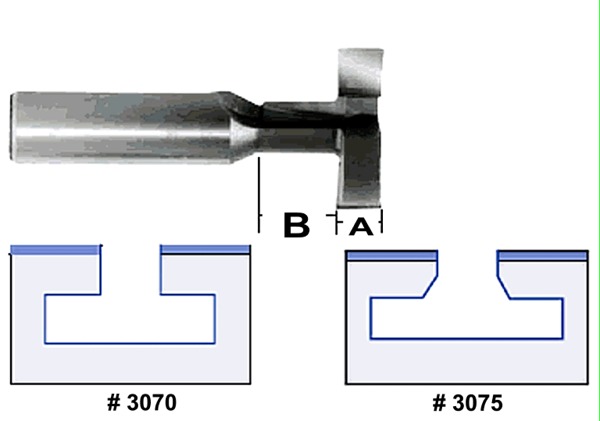

Gostei bastante da ideia com os cortes na diagonal! :o Normalmente usam-se as mesas com T-slots que são bastante caras. Contudo, com esse sistema simples torna-se possível prender peças de qq tamanho com apenas 4 cortes! Mt bom! :) Também acho a solução B2 melhor :) Uma solução seria com uma tupia e uma fresa T-slot fazeres uma cavidade com a largura da porca e assim a porca só podia deslizar lá dentro mas ficava sempre com a rotação "trancada". Algo assim:
