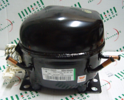

um compressor de frigorífico, há uns bem pequenos.
não preenche todos os requisitos, mas acho que é o que se enquadra melhor...
Re: Bomba de ar?
« Responder #5 em: 19 de Setembro de 2012, 14:52 »
O compressor de frigorífico é bem silencioso e potente.
Já vi esse compressor usado em simultâneo com um ferro de dessoldar da JBC, a não descartar os filtros.

o compressor de frigorifico, tem pouco caudal e os gaijos n sao la mto bons a funcionar em continuo...

Os compressores de frigorifico precisam de óleo, normalmente o óleo está "misturado" com o gás, tipicamente é óleo mineral quando usado com gás R134a o mais comum em frigorificos e arcas de casa, se o meteres a trabalhar sem óleo ele não vai gostar muito.
Re: Bomba de ar?
« Responder #8 em: 19 de Setembro de 2012, 18:10 »
Pois, um motor de frigorífico não pode ficar a trabalhar muito tempo, mesmo pouco tempo eles aquecem bem... foi por isso que referi ter visto um ex-colega com um desses motor para dessoldar, o esforço é pequeno.
