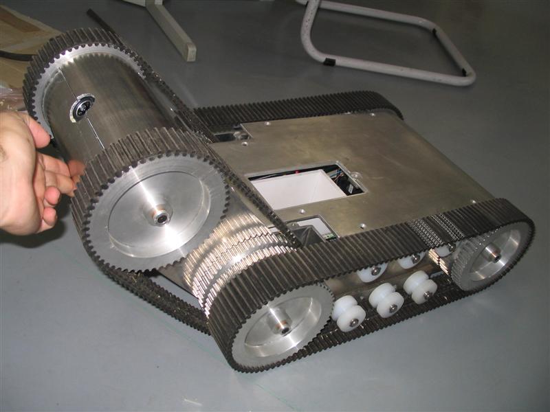

O ideal seria encontrar umas coisas destas.. mas penso que estas devem ter sido feitas por medida.. :(

haja força de motores pa aguentar com tanto peso..  ;D
isso é um robot destinado a quê?
Re:Preciso de sugestões
« Responder #21 em: 11 de Fevereiro de 2009, 02:51 »
Este é o Raposa, do pólo do ISR no IST. è um robot de busca e salvamento que já foi feito hás uns tempos. se procurares por "raposa idmind" no google é prai o primeiro site que aparecer. :)
