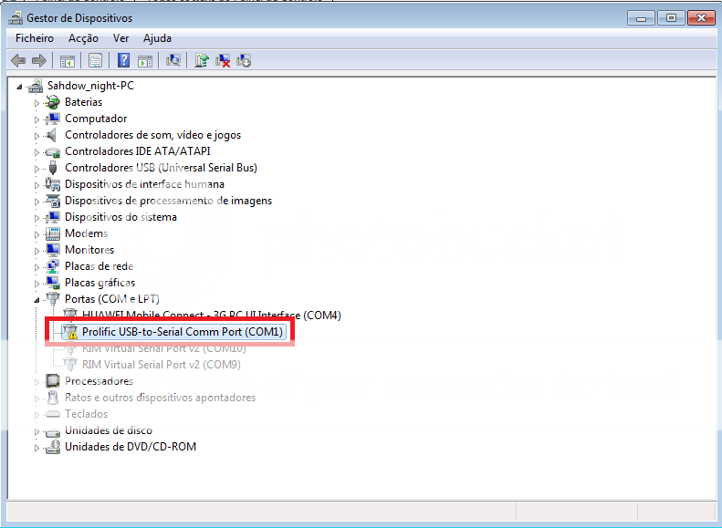

Alguém tem um conversor destes?
Não entendo porque não consigo ter nenhum a funcionar no meu PC... comprei 3 e os 3 dão problemas.
Alguém entende porquê? Já procurei pela internet e instalei tudo o que era drivers para estes conversores, mas continua sem funcionar...

Acho que havia por ai ums chips da Prolific contra-feitos/com defeitos vendidos em conversores, pode ser esse o caso, porque senão os drivers da Prolific deviam funcinar sem qualquer problema.
Eu instalei tudo quanto era prolific...  :(

tenho 2 adaptadores usb/serial com chipset prolific.
Um deles não funciona, instalo o outro e ficam os dois a funcionar... mistérios... :-)
Quando chegar a casa vejo se encontro as drivers "originais".

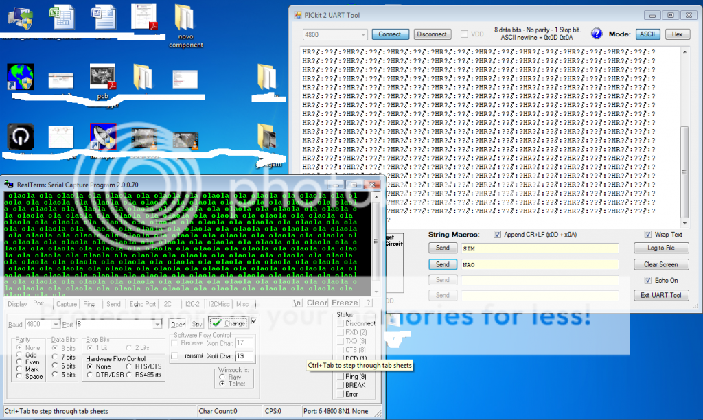

Isto já aconteceu com algum de vocês?
Estava todo contente por ter isto já instalado... mas agora não envia correctamente e não recebe nada...

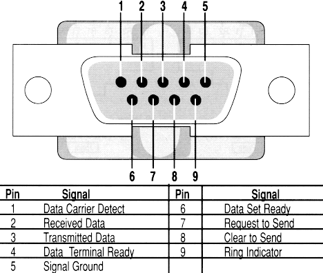

Segui este esquema de pinos.

A essa velocidade é estranho estar a dar erros, experimenta outras configurações.
Tens de arranjar um FTDI e ficas com 115200 baud sem erros.
Tens pull-ups no USB e RS232?
Não... liguei directamente o pickit ao conversor.
Neste caso não queria baud rates maiores... 2400 é o quero usar para ler o meu datalogger...
David Martins

Não fiz nenhuma desta ligações... liguei directamente o TX o GND e o RX apenas...

Experimenta colocar resistências de 10k ao VCC

Dropes, não funcionou... vou tentar fazer o que dizem naquele site.

Já soldei os fios como no link,  já experimentei com e sem resistências de pull up, mas o resultado é o mesmo...  :'( :'( :'(
