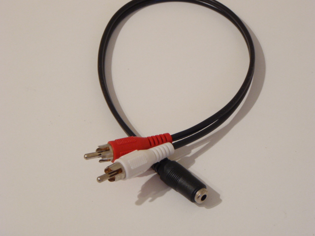

tive um flash, enqto pesquisava umas imagens!..
co qq tv, elas teem varias fichas output, e porque não ir buscar o som a outra fichas? tipo ficha scart? v-video? RCA?.. penso que pelo menos na ficha vermelha e branca do trio de fichas RCA,  o som da tv nao é cortado!..e sendo assim, em vez de ligar os headfones ao jack de audio, pk nao ligar às fichas RCA audio com um cabo destes? (acho que depois basta baixar o som da tv pelo comando e usar os headfones com o comando de volume proprio?!)
eu arranjo este tipo de cabos se alguem quiser!
Re: Desafio TV
« Responder #21 em: 27 de Dezembro de 2012, 17:58 »
Hugu penso que essas fichas servem apenas para input.. posso estar enganado é claro.
