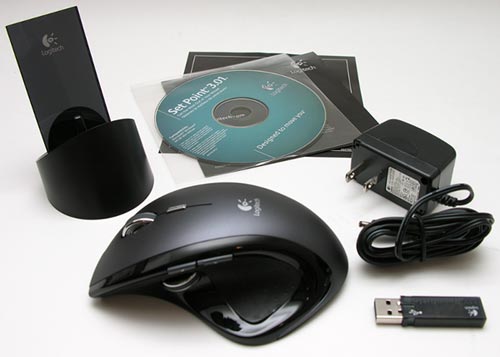

Tenho um rato velhinho Logitech Revolution MX e o transformador foi à vida.
O transformador era de 8V e 500mA.
As minhas questões são: posso pô-lo a carregar por USB (5V e 500mA)? Isso afecta em quê no que diz respeito ao carregamento? Tempo de carregamento? É uma coisa que pode estragar a bateria do rato?

De facto quando perguntei era para fazer do género: pegar num cabo USB normalíssimo, cortá-lo, juntar à ponta do transformador que tenho pifado e pimbas... DONE! A questão é, posso fazer isso? lol
Relembro que o transformador original é: 8V e 500mA

Fiquei com a ideia que o transformador era de 5V.
Isso depende dos componentes internos do rato. Por exemplo, se tiver um regulador logo à entrada, pode não funcionar com os 5V.
O mais acertado é estudar a electrónica interna do rato.
Não será melhor comprar um transformador igual, fazer uma operação e colocar-lhe a ficha original do rato?
