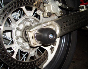

Este fim-de-semana vou para Coimbra city e levo alguns trabalhos para fazer a algumas peças da minha moto, entre os quais meter uns sliders no veio da roda da frente e de trás. Para quem não sabe, são ESTAS peças protectoras.
Terei de soldar a cada extremidade dos veios um roscado M8 a fim de fazer o trabalho.
Posto isto, preciso de saber onde compro eléctrodos decentes, uns Lincoln ou assim.
Já agora sabem se posso soldar roscados em INOX aos veios? É que nem sei que tipo de metal são os veios.
