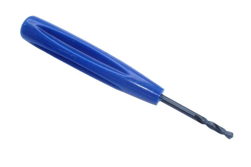

Quero comprar uma coisa destas, mas não sei o nome que se dá cá em Portugal
Alguém sabe?

encontrei esta mas tambem está com esse nome http://ptrobotics.com/product.php?id_product=462

Foi um naco de plastico redondo "nylon" fiz lhe um furo no centro de 2,75mm e depois meti-lhe uma broca de 3mm atacada com supercola 3 nesse buraco...  ;D

@zordlyon: parece uma boa maneira de dar a volta ao problema. de momento 'tou a usar uma faca com uma lamina grossa e vou gastando o buraco mas não fica perfeitinho como eu queria

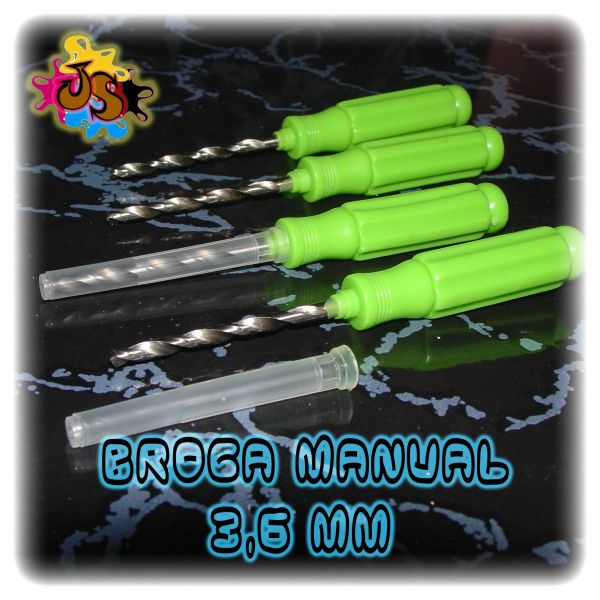

descunhecia isso, mas isso é apenas uma broca ou é uma fresa com um cabo? que utilidade tem isso?.. isso é pra madeira?.. é pra furar à mão?
mais vale comprar uma pua ou então existem é umas brocas manuais que funcionam com o empurrar do cabo onde o movimento de empurrar se transforma em movimento de rotaçao e faz a broca rodar e assim furar.... ha tb a versao em chave de fendas/philips... agora essa coisa fixa nem sabia dessa existencia e ainda n vejo utilidade ou compreendo pra k serve!.. lol
o google diz k é uma broca manual, taladro ou furadeira..
http://www.incopia2.com/shop/images/taladro_manual.jpg
querias de que diamentro? 3 mm?

É para usar daquelas strip boards,para cortar a pista, para isolar nets umas das outras.
hummm... mas n faz furo na pcb? ou so corta o cobre?...com o x-acto n é melhor?...

Eu fiz a dita ferramente e não a uso, o que eu faço é, broca de 3 ~ 4mm na aparafusadora e pouca força e é de gaz sempre a cortar pistas e ficam direitinhas...
Ainda aqui a uns tempos numa ponte H para cortar as pistas numa stripboard entre os pads do chip aquilo foi sempre a andar com a aparafusadora, honestamente, desculpem me a palavra mas esta ferramente é uma "pintelho" adicional que se passa bem sem ele lol.

eu uso um x-acto nas vero board mas as vezes arranca um bocado da placa tb

Veroboard Cutter Tool

@hugu isto é simplesmente uma broca de ferro, e normalmente do mais foleiro que há.
E esta?
in OLX
A minha avo tem la uma destas e é muito fixe! ;D
