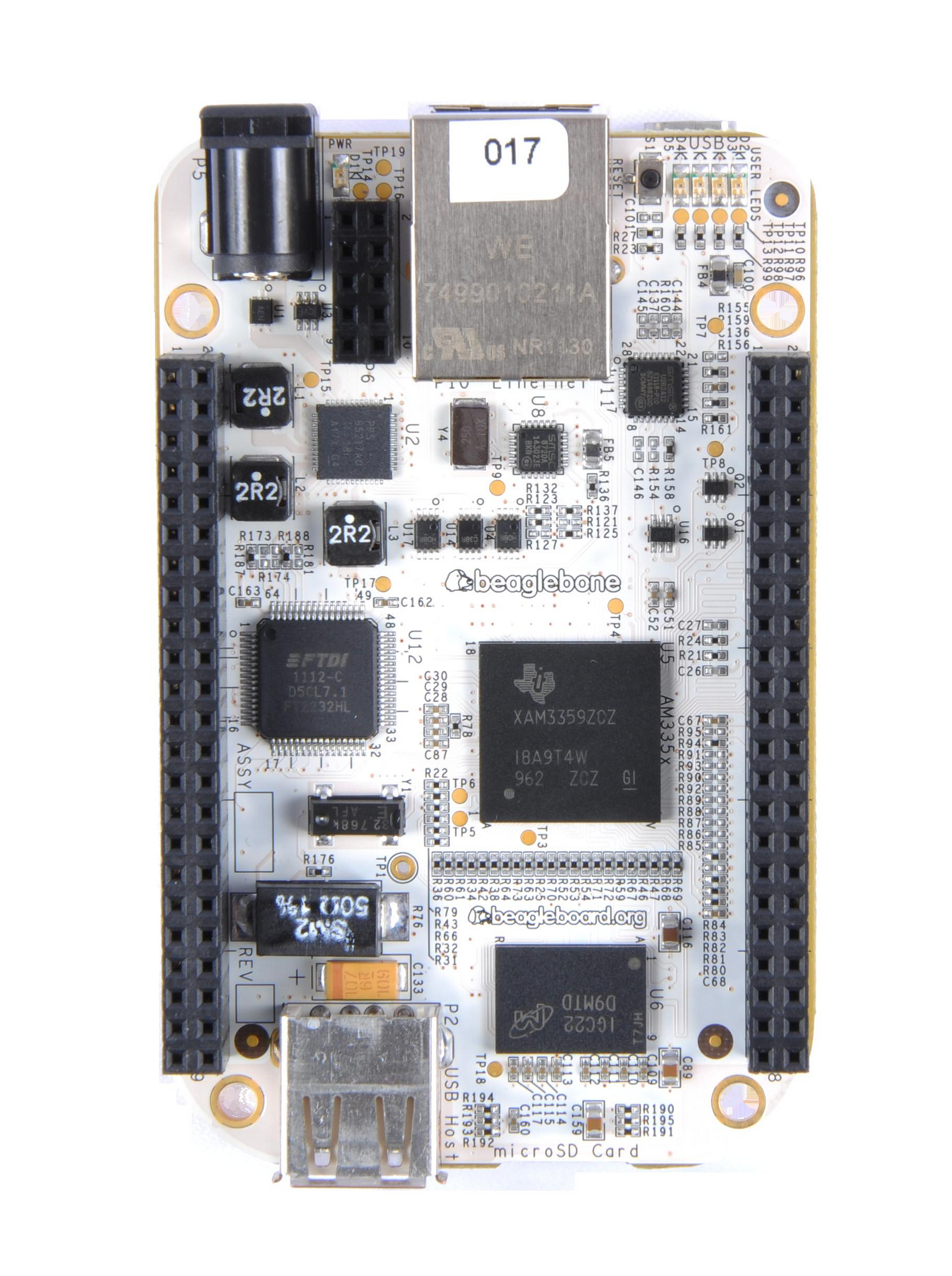

Mini-review comparativo das 3 placas:
A Cubieboard é sem duvida a mais versátil de todas, pode ser usada com um ecran HDMI e interface SATA o que a torna numa mini-computador muito especial, pois são características que raramente se encontram juntas neste formato.
A presença de 2 portas USB também facilita o uso, facilmente se liga um teclado e um rato USB e fica-se com um computador completo.
A Olinuxino A13 WiFi é baseada num SOC destinado a tablet. A melhor forma de tirar partido dela é adicionando um Touchscreen LCD.
Tem como vantagem a presença de um dongle WiFi mas a performance do mesmo não é a melhor. Tenciono instalar de futuro uma porta Ethernet por USB.
Outra vantagem desta board é que alem da esquema completo da board, a Olimex tem tambem à venda os chips Allwinner A13 o que possibilita a fácil aquisição e produção de modelos comerciais - Algo que com o Raspberry PI (por exemplo) é impossível.
Por fim a Beaglebone foi a minha primeira aquisição e desde que a comprei que tem estado a correr Linux sem problemas. Apenas a desliguei para tirar a foto e porque quero a mudar de Angstrom para Debian.
Facto interessante: Num dia destes a luz ameaçou falhar e as luzes perderam a força por uns momentos mas isso não perturbou a Beaglebone. O meu computador desktop "foi-se abaixo" e teve de ser re-iniciado mas a Beaglebone nem pestanejou :)
Como característica especial a Beaglebone trás instalado um servidor web a correr o ambiente de desenvolvimento Cloud 9
Embora de momento a tenha a funcionar como servidor esta board é a ideal para um robot que precise de muito processamento, como por exemplo correr openCV, captura de imagem, uma rede neuronal.
Outra hipótese "inesperada" é instalar o Windows CE e usa-la como um touchscreen :) Ainda não tive possibilidade de fazer isto mas é algo que gostava e muito de explorar ( uso Windows CE no trabalho, em uns devices que temos ).
Em termos de performance de CPU:
A Beaglebone é a mais fraca, sendo apenas um pouco mais rápida do que um Raspberry PI.
A performance da Olinuxino WiFi A13 e da CubieBoard são semelhantes, e cerca de 200% da performance da Beaglebone (2x mais rápidas ).
Ainda me encontro a explorar estas placas, ainda não tenho um fim "definitivo" para cada uma delas.

Beaglebone
Tem uma comunidade forte vinda já da BeagleBoard. Não podemos esquecer a Beaglebone é vendida pela TI.
Existem artigos da Make, blog posts, google groups e está planeado um livro.
Algumas empresas fizeram também shields para ligar à beaglebone, à semelhança do que existe para Arduino, mas são um pouco overpriced.
Um pouco à parte, isto devia ter ficado no primeiro post: A board com a melhor qualidade de construção é sem duvida a Beaglebone.
Não estou a dizer que os outros sejam maus, mas olha-se para o PCB da Beagle e é de qualidade bastante superior.

Ainda em relação à Beaglebone:
Uma das desvantagens desta board é a falta de HDMI, não ter NAND flash e o preço.
No entanto está a ser planeado o lançamento de uma nova Beaglebone, a BeagleBone Black:
Para ver a lista total de features, circuito e BOM: https://github.com/CircuitCo/-BeagleBone-Black-RevA5
