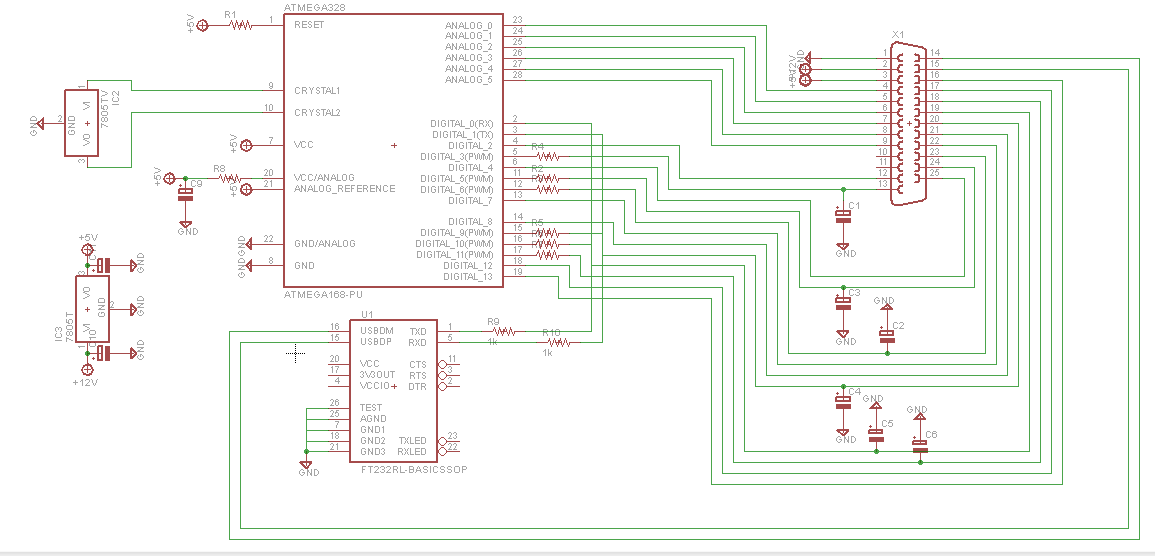

"Saiu-me" na rifa a impressora no titulo e gostava de a ligar a um arduino (algo do género desta página).
Sei que a interface é Serial e que da ficha db25 só são usados 4 pinos, o maior problema estará no facto de que o arduino usa 0V e 5V para o 0 e 1 lógicos, enquanto que a interface rs232 usa -12V e 12V, certo? como resolver esta questão? alguém me pode dar umas luzes, como se eu fosse muito burro? Agradeço antecipadamente.

É só usares um MAX232 que faz a conversão dos niveis lógicos, mas tens a certeza que tem +12/-12v na ficha DB25?
Normalmente isso é mas é paralelo.

Na db25 só vais ter de lidar com sinais TTL (0-5V), na RS232 são 9V e -9V
A comunicação na porta db25 até pode ser em série mas não passa dos 5V
Desconheço o modo de comunicação dessa impressora, ou melhor, pode não corresponder a uma ligação série normal compatível com a norma RS232 na comunicação de dados.
