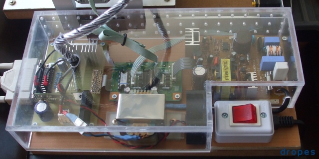

« Responder #7 em: 11 de Julho de 2013, 17:01 »
Não consegui arranjar esse quimico.
o resultado foi este:
Agora é espera que isto não verta nem rebente!

A dropbox não te permite partilhar imagens dessa forma.
