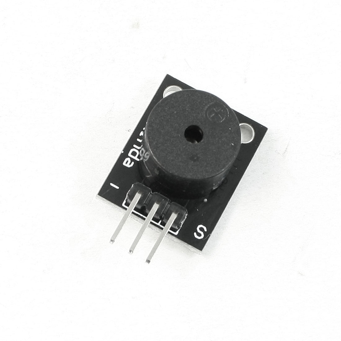

Comprei uma buzina para o arduino mas nao consigo por isto a funcionar de maneira nenhuma. Alguem me consegue dar umas luzes?
É igual a este:

Basta ligares o VCC aos 5V, o GND ao negativo e o IN a um pin.
Controla-se exatamente como outro buzer. Tem o IN que é para se poder usar mais corrente.
http://www.arduino.cc/en/Tutorial/Melody

Depende se o buzzer é do tipo speaker ou piezo, faz diferença o tipo de controlo para tirar o máximo partido disso, isto é, fazer o maior barulho possivel :p
Era melhor colocares link para o buzzer e não uma imagem pois pela imagem não faço ideia do que isso seja!
Mas tenta alimentar e no IN colocar uma onda ai a 1khz.

A cena é que comprei isto no miniinthebox.com ...
Eu queria era saber quais sao os pins de VCC e IN.

Podias ter dado o link directo mas prontos
http://www.miniinthebox.com/arduino-buzzer-module-201211270080025_p480353.html#prod_description
na descrição dá para ver os detalhes:
4: Pin Definitions : (1) Output (2) Vcc (3) GND
5: Power Supply : 5V
GND =  S
5V = meio
Entrada = -
O sinal de entrada é digital de acordo com a frequência que se deseja
