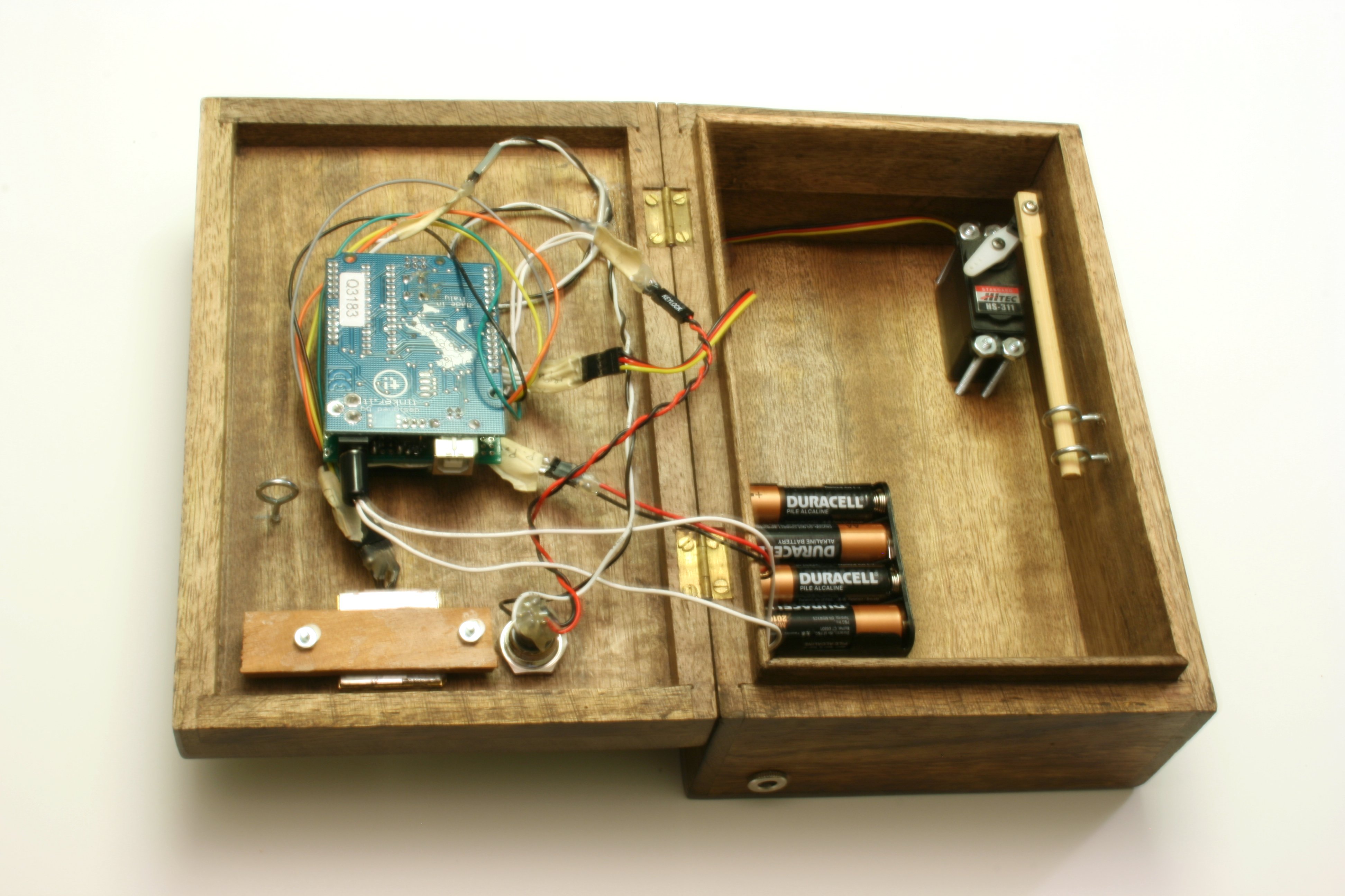

Fizeste-me lembrar de um projecto engraçado que vi na net de uma "reverse geocache".
Esta:
http://arduiniana.org/projects/the-reverse-geo-cache-puzzle/
 resolveu o teu problema com um servo:
E estive a ver outras do género, e costumam ser baseadas em servos.
Não te esqueças é de desligar a alimentação para além do sinal de controle para não ficar a consumir.

a ideia é algo parecido a esse reverse geocache :)
O servo no meu caso não vai dar :(
Isto porque, como garanto o fecho da tampa?
Ou seja, o arduino nao vai estar alimentado. Apena steras os fios da alimentação de fora.
Quem quiser, que leve uma pilha e a ligue. looooooool
MAs, se tiram a pilha antes de faze ro fecho, la fica aberta.
A minha ideia era o arduino so a abrir, e o fecho ser "de mola"

Aproveitas a ideia acima mas não fixas o servo ao trinco, pões uma mola no trinco e uma cavidade que sirva para o servo puxar o trinco para traz e outra mola para empurrar a tampa para cima.

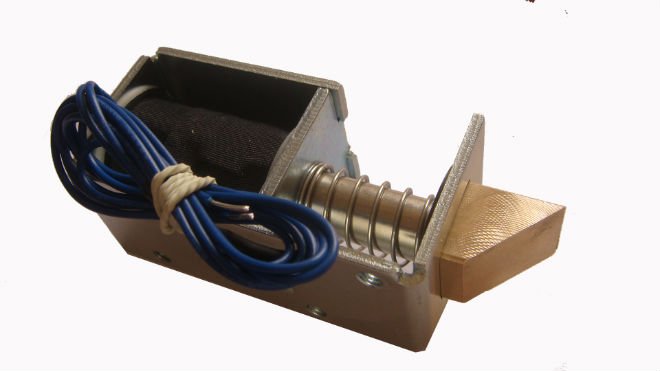

ha solenoides que puxam ou empurram uma haste, ha tb sistemas lineares de fecho usando motor dc, podes usar um servo e o fecho ser rotativo...

Usei um trinco electrico do ebay, 16€.
Agora estou a construir outra cache e vou usar outro igual, pois aprova mesmo. ;)
