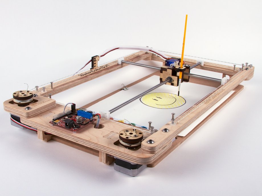

Eu já tenho o sistema de motores e correias a andar. Agora a minha duvida é como a peça que esta no centro onde os veios se cruzam de forma a que a peça não tenha mais de que uns 12/12mm.
Vou tentar em teflon.
EDIT:
Esta foto explica melhor o meu caso, o meu sistema de motores e correias é identico(correias em vez de fio) a este:

Aquilo foi feito, n se compra, pq na impressora 3D aquilo sao 2 ou 3 blocos com a respectiva furaçao pros casquilhos e depois a furaçao prás tubagens (top to down) e aparfusados entre si.
O do watercolorbot ou la co se chama, parece ser um cubo de madeira e com as paredes furadas pra meter a manga/casquilho..
Isso tens de fazer!
Na lanema estive a ver, veios nao teem a baixo dos 5mm, mas teem casquilhos/tubos de teflon com diamtero 5 int e 10ext.. por isso podes usar veios de 5mm com esses casquilhos e mandas fazer um cubo em aluminio com 2 furos crusados em dois planos diferentes com 10mm e assim ja enfias la os casquilhos 5 por 10 no comprimento que quiseres..
Mas é um coiso que podes fazer simplesmente com um cubo logo de teflon e entao furas ou mandas furar logo com dois furos de 3mm.. O proprio cubo ja n precisa de levar depois casquilhos anti-atrito.. e até deve ficar mais barato.
Contacta a lamena e pede orçamento pra essa peça, vês no site a ver se eles teem barras ou placas que permita cortar num cubo de 12x12x12mm co tu queres, e depois pedes a furaçao de 3mm! Fazes um desenho no autocad a explicar a peça e com as cotas e pede orçamento!
(Eu até te via isso na empresa onde corto acrilico, mas eles trabalham mais com acrilicos, mas posso perguntar se arranjam o teflon e se fazem a peça na cnc.. mas se n teem em stock, estar a pedir uma mega placa pra fazer uma micro-peça, eles n vao comprar a placa de preposito, a n ser que o fornecedor deles arranje um bocado solto..)

para teflon, se não estou em erro, não podes usar qualquer varão, tem de ser cromado(?), mas vai acabar por se desgastar de qualquer forma, outra opção são buchas de bronze
em resposta ao outro tópico, veio de 3mm é "arame", facilmente se dobra
se a finalidade for a da imagem, no mínimo 6mm, e de pequenas dimensões, para essas aplicações o normal é 8mm e por vezes 10 ou 12mm
