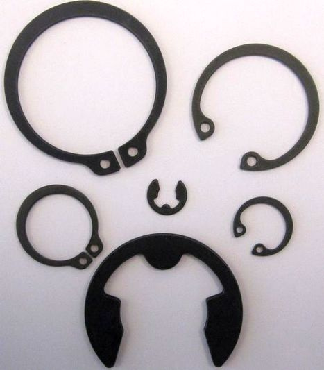

os rolamentos têm que ter 8mm de diametro exterior, 3mm de diametro interior e 4mm de espessura (por assim dizer). Agora eu de rolamentos nao sei nada, e se dizes que 2€ cada é pouco ja me começo a assustar pois os motores custam 13€ ou algo por essas bandas e supostamente têm rolamentos bons mas eu que pareço no ter sorte, pois o que é usado no fundo tem menos resistencia do que o do topo em todos os motores, ca para mim eles metem um bom e outro diferente para poupar. E ja agora uns clips que ha para por nos eixos isso arranja-se aonde estas coisinhas mas para eixos de 3mm

os clips sao os aneis de retençao..

Agora é veres que marcas têm essas medidas, o clip, cá em portugal chama-se um freio, nessa medida só deve existir o que é em C, o outro que é para meter com alicate de freios não sei se haverá tão pequeno, isso pode bem ser do ebay, por meia duzia de euros compras um caixote deles.
