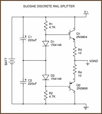

edit:
acredito mais numa soluçao deste genero:
ou um opamp seguido de class AB

Esse GND que aí tens é outra coisa, é para criar uma fonte de alimentação simétrica para alimentar o AMPOP.
O que se tem estado a falar aqui é sobre alterar a tensão "de referência" do AMPOP para que este funcione sem fonte simétrica, para o que serve o divisor resistivo. Neste modo a saída do AMPOP varia em torno dessa tensão (tipicamente metade de Vcc, mas não obrigatoriamente!) em vez de em torno de 0V (que obviamente não podia por não ter alimentação simétrica). Isto tem limitações. Por exemplo, não podes aplicar directamente um sinal bipolar à entrada do AMPOP; para isso terias que o aplicar através de um condensador, e isso limita logo a aplicação a sinais AC. Na saída o mesmo.

O que estás a tentar fazer pmj_pedro, é obter tensões simétricas para alimentar o ampop a partir de uma tensão simples/positiva. O que eu falei foi alimentar o ampop com uma tensão positiva apenas, não tendo nem obtendo qualquer tensão simétrica.

desculpa entao, pensava que estavamos msm a falar de tensoes simetricas, fiquei com essa noçao por causa do divisor resistivo.
