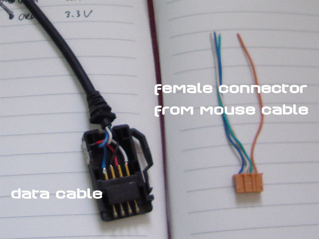

Alguem sabe como se chamam conectores deste tipo (o da esquerda) e onde os posso arranjar?
Não tem de ser um exactamente igual àquele, alias eu queria um com 6 pinos. Convem é ter uns pinos tipo esse (com mola ou lá o que é). Eu queria fazer umas pcb's bastante pequenas usando um attiny, e queria ter uma maneira fácil de o poder flashar sem ter de usar uns headers maiores... O que estava a pensar fazer era deixar 6 pads na PCB onde depois poderia encostar com cuidado uma ficha dessas no sitio certo apenas quando fosse preciso programar o chip.
Ou se alguem tiver outra alternativa para o mesmo fim, tambem é bem vinda :)

Em pinos são conhecidos como "pogo pins"
Em conector nunca tinha visto, o que já vi fazer é por vários pogo pins numa breakout board para outro conector.
PS: ou então esta solução:

Nice tkx assim isolados até me dá jeito, posso por o formato e dimensões que quiser. :)
