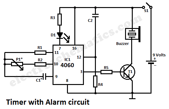

O esquema do @Hugu também foi um tiro no escuro... campainha da escola.
