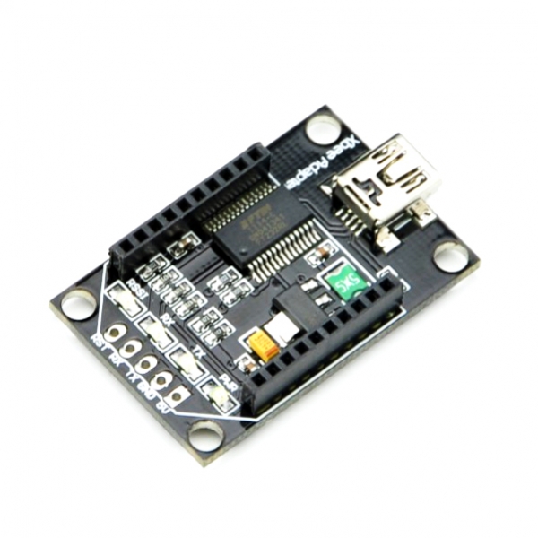

O 2º e 3º resultados já experimentei e não funcionaram. Quanto ao primeiro eu tenho 1 adaptador que colocas o Xbee e ele liga direto à porta USB.
Tipo isto mas a porta USB de forma a encaixar diretamente no RPi, mas acho que o efeito é o mesmo certo? Amanhã vou ler com mais atenção e experimentar. Obrigado pelo link.
