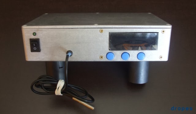

Mas eu não queria utilizar muitos furos na caixa, por exemplo na foto que anexo o LCD é fixo com parafusos que se vêm na face exterior da caixa e isso não queria. Como é que posso fixar o LCD, PCB e o arduino na caixa?

O lcd pode é não ficar á face se não usar furos passantes para montar o mesmo na caixa, se não quer furos e se é one-off, o melhor é usar stan-offs/suportes plásticos colados á caixa.

@Ricardo Costa1986, a foto que colocaste em anexo é de minha autoria mas sem problemas.
Os parafusos estão encastrados, para os ocultar basta colar uma folha de vinil ou outro material.
Em último caso há espaçadores adesivos:

qto à fixaçao do lcd sem parafusos, ha espaçadores com fita adesiva... mas podes por uns tirantes a apertar por dentro o lcd contra uma lateral, e a fixaçao fica por encosto.. ou entao usas silicone/cola quente...
