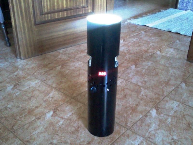

« Responder #39 em: 05 de Setembro de 2014, 13:13 »
primeira versao a 100W.. sem arduinos nem nada que se pareça.

« Responder #40 em: 05 de Setembro de 2014, 21:25 »
Bem ... sim senhor, no video dá bem para ver a potencia do animal :)
O barulho que se pode escutar no video quando ligas o projector é de alguma ventoinha de
arrefecimento ?

no vídeo ainda é um led de 50W, agora ja tenho mesmo um de 100W no "transportável"
sim, é a ventoinha do dissipador de um P4.
ando a tentar focar um pouco a luz, neste momento fica dia a minha volta, mas o alcance não é nada de especial.

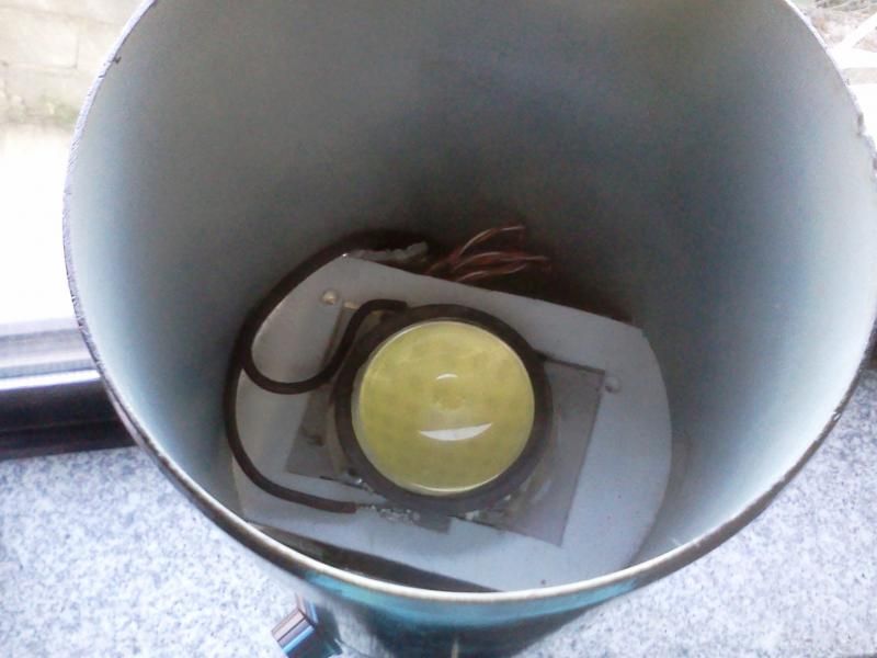

« Responder #43 em: 06 de Setembro de 2014, 11:21 »
... ando a tentar focar um pouco a luz, neste momento fica dia a minha volta, mas o alcance não é nada de especial.
Qual o diâmetro do tubo ? Isso com uma lente convexa com uma distância focal alta era capaz de corrigir essa situação.

Re: arduino com bateria de 50V
« Responder #44 em: 06 de Setembro de 2014, 13:38 »
110 mm
vou ver se encontro uma lupa  ;)
