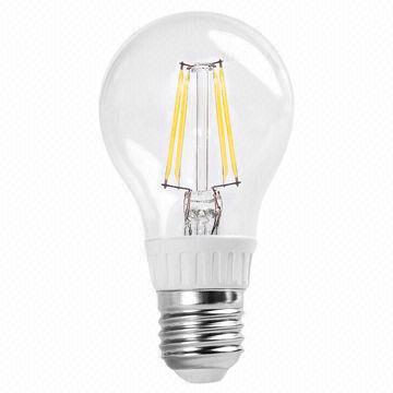

Eu co ja disse, ja substitui as lampadas fluorescentes T8 e tais compridas que se montam nas cozinhas e assim, por lampadas tubulares de leds e estou/estamos agradados com a luz. (só nao meti mais porque nao tenho mais pra substituir, mas ainda sou capaz de montar um suporte dessas lamp individuais e monto em mais uma ou outra divisao!)
Ja n sao tao caras, ha preços jeitosos pra lampadas tubulares de leds, ha a hipotese de escolher branco quente ou branco frio..com ou sem difusor de luz, e basta desligar os aparelhos (arrancadores/balastros) e ligar directamente os fios na lampada (so é preciso ter cuidado pra ver se a polaridade é nas pontas ou é nos pinos de cada lado).
Estava a pensar comprar agora destas lampadas de leds, e experimentar a luz das mesmas...
(ja alguem experimentou destas? qual o feedback?)
