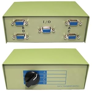

Boas, pessoal, estou a procura de um switch rotativo tipo o destes switch vga, ou outra ideia semelhante.
A ideia é a seguinte: tenho uma maquina de diagnostico automovel e mais 3 maquinas de reprogramaçao de centralinas, queria montar uma Mala hardcase com o portatil incorporado e usar so um cabo obd2 para as maquinas todas, ou seja o switch tem k ter uma entrada de 16 linhas e 4 saidas de 16 linhas. aceito sugestoes, nem que seja com reles mosfets ou coisas do genero xD

Seria algo deste estilo certo?
eu arranjo destes switches por 26€, mas seria necessario esperar 1 mês, pois é made in china...

Portanto aqgora cheguei a conclusao de que so preciso 4 posiçoes 4 canais
ja elaboro um desenho para se estudar melhor a situaçao
com reles ninguem tem uma ideia? ou seja uma entrada 4 saidas, e mais 3 do mesmo..
