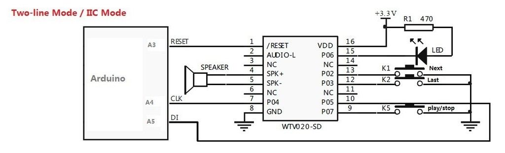

Esquema de Montagem

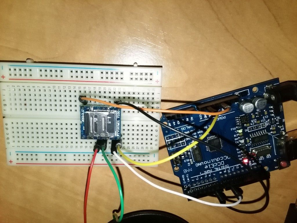

Foto da Minha Montagem (Atenção eu não uso botões como diz no esquema pq vou usar outro sensor)
O Problema e que não reproduz nenhum som e o código original que vi na net para usar o modulo sem qualquer uso da biblioteca é este  http://yapan.googlecode.com/svn/trunk/arduino/examples/SOMO_14D_Test/SOMO_14D_Test.pde

Não tens nenhuma ligação ao pino do RESET do modulo, Play/Stop também está ausente.
Também faltam algumas ligações menos importantes...

Tenho mesmo que meter os botão de play/stop   não posso meter o um sensor pir e dizer que quando detectar um movimento da play a musica e quando tiver low dar stop ?
Re: Problema com modulo WTV020-SD-16
« Responder #7 em: 21 de Abril de 2015, 17:08 »
Podes, depende é de como isso foi feito, ele pode não gostar que estejas a meter com 5v no sitio dos botões..
