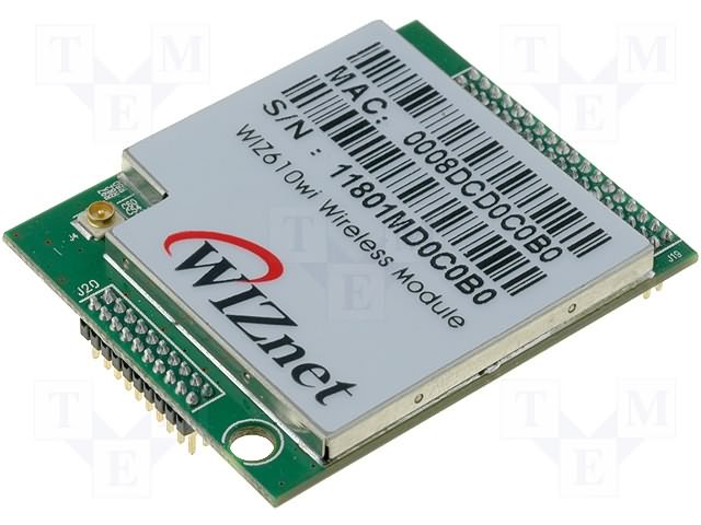

Por exemplo, os chips da WIZNET (ethernet e wifi) nao trazem MAC, por isso estava a perguntar.

mas pra haver comunicaçao nao precisa de ter um mac na assinatura? senao ja n é procolo wifi certo? e n deixava de funcionar com outros transceivers wifi. Era essa a pergunta.
Entendo que cada equipamento tenha de ter um mac unico, senao co se distinguiam de outro? e que n pode ser alterado fisicamente, nem via isso ao contrario, mas q qq modulo wifi teria de ter smp um mac por isso é que n sabia que mtos n o traziam.. e se nao trouxessem simplesmente nao funcinaria numa conexao wifi, porque o protocolo obrigaria ao recurso dessa assinatura. Era o que achava.
Qtos aos modulos wiznet n faço ideia de quais falas...pelo que vejo trazem o mac sim..

Sim, a ideia é o MAC adress ser único para cada dispositivo, seja ele wifi ou ethernet,
desde que esteja conforme com a tecnologia IEEE 802.
Neste caso o MAC é à escolha do freguês ... o que é uma porra pois corremos sempre
o risco de uma colisão num sistema com um MAC adresss igual, ou como já vi por
ai, aquele pessoal que faz umas boards wifi para vender e usa sempre o mesmo MAC
adress  hardcoded no firmware, vai dia e KABUM :)
