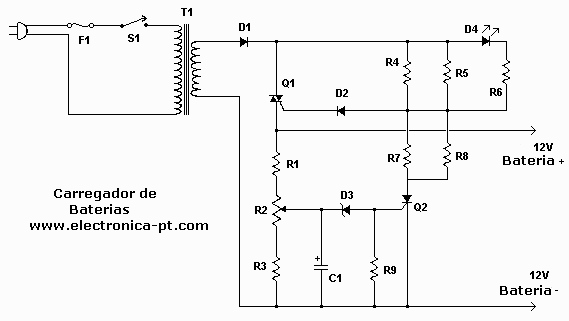

Preciso de um carregador para ligar a umas baterias, de modo que já não os tenho e o preço de comprar uns novos não compensa muito a minha questão.
Encontrei isto, resolve a minha questão?,
http://www.electronica-pt.com/carregador-baterias-12v
O carregador original era algo deste género.
xD
Re: Carregador Baterias para Aparafusadora
« Responder #1 em: 01 de Novembro de 2015, 16:02 »
Duvido que sirva. O esquema é para um carregador de baterias de chumbo (terminação de carga costuma ser por voltagem chegando aos 14.4V)
Esse carregador da Skill é para NiMh ou NiCd (mais provável), e a terminação de carga se for bem feita é por controlo de dv/dt ou com uma corrente de C/10 durante umas 12H (menos recomendado  mas mais habitual em carregadores mais baratos). A tensão de terminação muda ao longo da vida das mesmas.
O mais certo se meteres num carregador de baterias de chumbo é diminuir bastante o seu tempo de vida.
