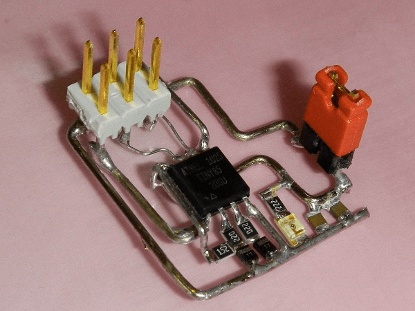

actualmente ha quem faça cricuitos sem recurso a um suporte base como duma pcb, claro que nao é a nivel industrial, mas até é engraçado.. acho que tem um nome, mas agora nao me recordo.
http://youtu.be/F4v7IDIYiNQ?t=9
