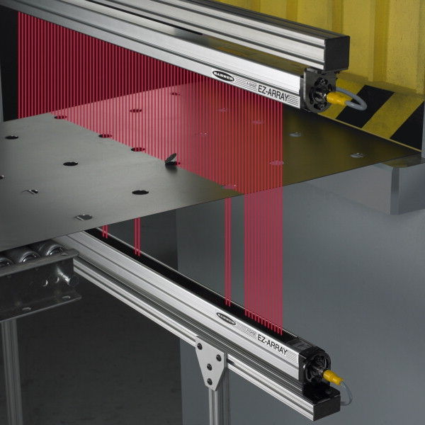

Solução em vez de contares os choques na parede contas os cubos que passaram numa abertura. A maneira mais fácil é fazer a abertura na parede e colocar um recipiente do lado de trás para recolher os cubos e contas à mão, se queres electrónica fazes a contagem dos cubos fazendo os cair do recipiente para uma calha onde tens o sistema de medição, que pode ser por peso, medidas exteriores, imagem ou uma combinação de todos e mais alguns. Se quiseres contar exactamente durante a passagem pelo buraco existem umas barreiras de segurança foto-eléctricas que mais não são que um array de vários sensores iguais aos que indiquei no início do tópico alinhados numa barra, não sei é se existem com um espaçamento entre sensores suficientemente pequeno...

existir existem..
...mas depois como distingues um plastico doutro objecto que nem se sabe qual é ou de que paterial pode ser!... :P
