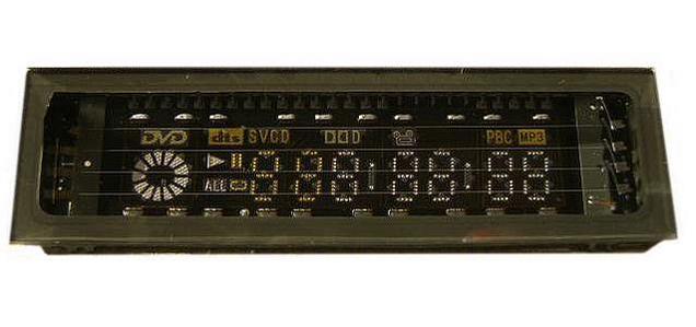

Recentemente adquiri (na rua) um display parecido a este:
Já identifiquei os pinos, basicamente liga-se a 3V e depois os que controlam os vários segmentos trabalham a 12V (para que fiquem bem visíveis), conhecem algum controlador que de uma forma simples consiga controlar um display destes?
Podia fazer com 1 Arduino por exemplo e um monte de transistores.. pois são muitos pinos, mas se não existir outra forma não vale a pena, qdo existem LCDs que controlamos apenas com 3 fios.

Ia sugerir um led driver mas numa pesquisa rápida pelo catálogo da mouser descobri isto:
http://pt.mouser.com/Semiconductors/Integrated-Circuits-ICs/Driver-ICs/VFD-Drivers/_/N-7zqc4/?Ns=Pricing|0
o problema poderá ser o preço e o package, depende para o que queres e quantos canais queres controlar.
